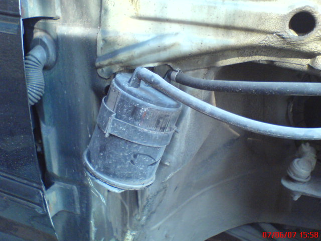

A co zrobić z filtrem? Wymieniać? Z wężyka między filtrem a zaworkiem wysypało się trochę drobin węgla, częściowo z pomocą cienkiego drutu. Nie wiem jak jest z drugiej strony - między filtrem a zbiornikiem (któędy dokładnie prowadzony jest ten wężyk?) Na razie nie zdejmowałem ani błotnika ani nadkola (mogą być przy tym jakieś niespodziabki?)
Jaki ew. numerek filtra i orientacyjna cena zkupu?
Tak na marginesie to dlaczego z tej puszki wysypuje się węgiel?
A dla potomnych - zaworek nie siedzi za DIS-em, tylko jest zamontowany (wsunięty na takich jakby sankach - mnie się kojarzy to jakby zakładać aparat foto do lampy błyskowej :-)) ) w lewym górnym rogu bloku, tzn. jest mniej więcej na lewo i trochę pod silniczkiem krokowym

Przez pochłaniacz (to nie jest filtr). Rurka idzie od niego razem z paliwowymi pionowo w dół i kończy się w okolicach wahacza czymś w rodzaju lejka.
w rodzaju lejka.

Yyy możesz przybliżyć ...
Na zdjęciu wyżej są widoczne tylko dwa wężyki. Domyślam się, że jeden idzie w stronę baku, drugi do zaworka. To gdzie ta rurka?

Rozumiem, że chodzi o zdjęcie. No ok, ale widać to od dołu, a gdzie kończy się druga strona rurki (dobra - wiem, że jak tam się dostanę to będzie wszystko jak na dłoni, ale na razie roztrząsam wszystko w teorii)
I czy jak odwrócę kierunek domalowanej strzałki to bedzie znaczyło, że też jest prawidłowo, tzn. tędy też zasysa świeże powietrze?

Wątpię. Tą rurką silnik ssie powietrze przez pochłaniacz zabierając z niego opary paliwa
