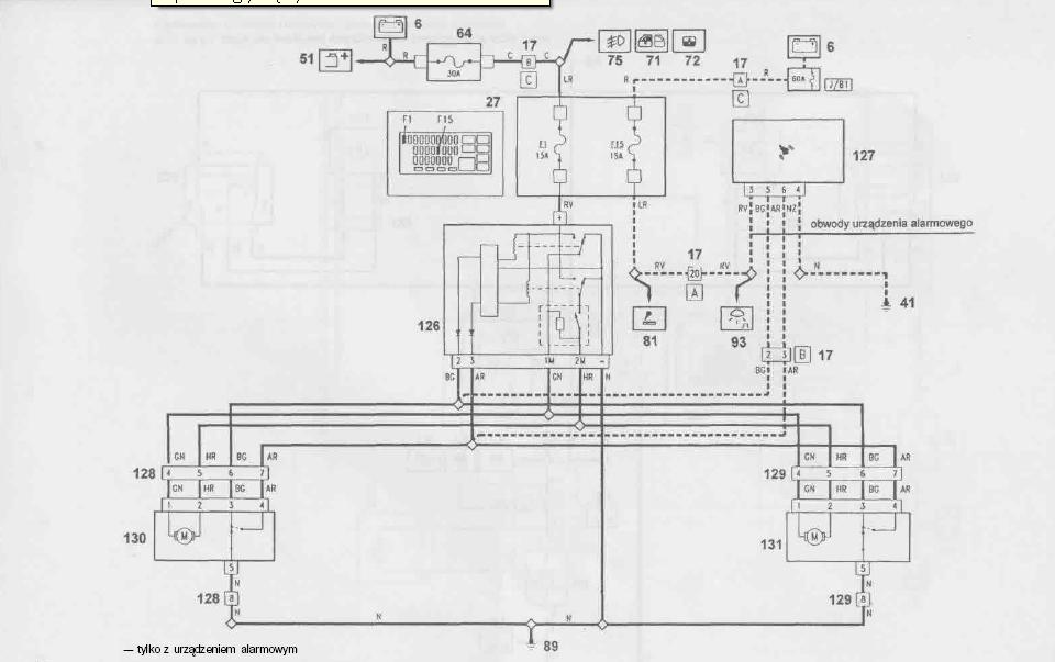

Witam!
Czy ktoś na szybko pamięta funkcje kabli idących do siłownika CZ w SC?

Niestety, to opis przewodów uniwersalnego sterwonika cz.
> Witam!
> SC?
GN - zoltoczarny
HR - szaroczerwony
BG - bialozolty
AR - blekitnoczerwony
N - czarny

Schemacik

jak potrzebujesz schematow a akurat takie bede mial ?? to z checia pomoge
> pomoge
Dzięki!
Resztę schematów musze stworzyć sam, bo gadżety mocno niefabryczne będą.
