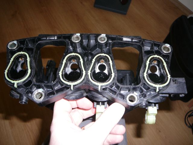

Dysze do kolektora w Pandzie - jednak da sie poprawnie
wkurzylem sie i zrobilem jak powinno byc - okazuje sie ze jednak da sie je umiescic jak najblizej wtryskiwaczy gazowych

Piękna robota. I zdaje się jest to jedyne sensowne miejsce. Plastik ma odpowiednią grubość, jest ,,w co" wkręcać.

jest tylko jedno male ale:)
przynajmniej w pandzie po wywierceniu dysz w okolicach wtryskiwaczy mozemy zastosowac wezyki do listwy wtryskiwaczy o dlugosci nawet 5 cm pod warunkiem ze wtryskiwacze zmieszcza sie pod obudowa filtra powietrza - tam naprawde jest bardzo malo miejsca i moja listwa wchodzi na styk a musze przyznac ze jest mala, takze przed rzezba trzeba wpierw przymierzyc listwe czy wejdzie:)
i jeszcze info dla tych ktorzy beda to robic u siebie - dziurki na dysze wiercimy nie od gory czyli od strony wejscia wtryskow tylko od tej strony ktora przylega do bloku silnika a to ze wzgledu na to ze od gory jest zbyt ostry kat natarcia i mozna sie "przebic" w "uchwyt" wtryskiwacza:)

jeszcze jedna uwaga polecam podczas wiercenia osadzic jednak kolektor w imadle, ja robilem bez imadla bo nie mialem

dla jasności, czyli wiercić od środka w kierunku na zewnątrz... tak jak na zdjęciu nr 2 ?

dokladnie od srodka na zewnatrz:)

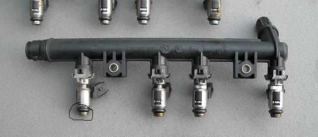

a nie obawiasz sie, że wtryski benzynowe trochę przysłonią wtrysk gazu ? składałeś to z wtryskiwaczami benzyny, żeby zobaczyć jak to wgląda ? dobrze jak byś to założył i powiedział jak się jeździ.....
> dzięki za propozycje, ale mam jeszcze swój stary kolektor, jakoś go
> pokleję to będzie gotowy do wiercenia tak jak Twój
> jeździ.....
wtryski benzynowe nic nie przyslonia poniewaz one siedza 1 cm (do oringu) w kolektorze a dysze gazu wystaja ponad nie

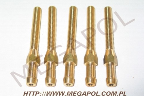

w zwiazku z faktem, iz po zalozeniu wtryskiwacza benzynowego moze sie okazac, iz wtyczka zasilajaca wtryskiwacz benzynowy bedzie zaslaniac wwiercony w kolektor krociec i utrudniac zalozenie na niego wezyka polecam zastosowanie takich (przedluzonych) kroccy o dlugosci 60 mm
