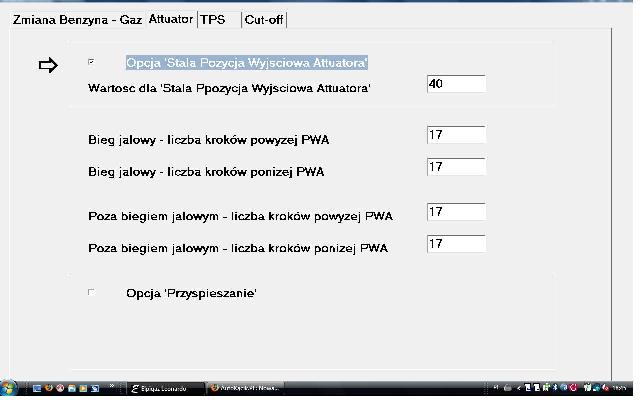

Dawno nie miałem problemów z LPG aż tu od jakiegoś czasu auto zaczęło strzelać podczas przyspieszania na niskich obrotach. Nawet na jałowym nie mogę szybko i mocno wcisnąć gazu bo jest strzał. Przy rozpędzaniu się od niskich obrotów szarpie i często strzela. Moje ustawienia krokowca poniżej:
