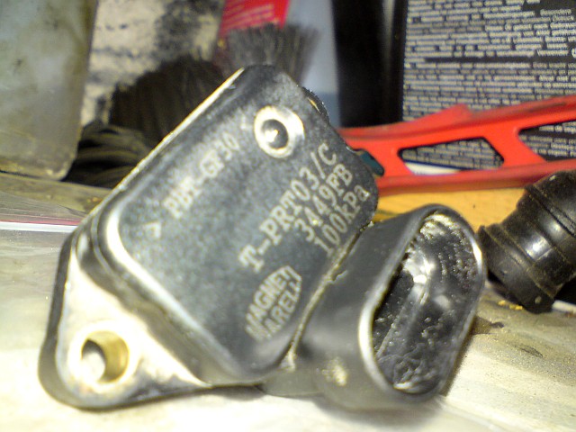

> czym sie roznia jezeli sie roznia te dwa mapsensory pomiedzy soba?
Oba mają 100kPa, więc myślę, że jedyne co je może różnić to jakaś charakterystyka elektryczna w f-cji zmian ciśnienia
> Jeden jest od SC a drugi od Punto
> Oba działają zamiennie
ale chodzi Ci oto ze jeden jest z seicento 1.1 mpi , a drugi punto 1.2 16v 86km?
> mam nadzieje ze ten pierwszy jest od SC. czy jakas charakterystyka
> sie roznia?
Pierwszy to SC 1,1mpi
Drugi Punto 1,2 8V
stosowane zamiennie nie wskazują różnicy w zachowaniu się obu silników wink.gifjak również w egzaminer-owych odczytach

jezeli mowisz o punto 2 - to mapy maja identyczne jak te z 1.1 mpi
wydaje mi sie ze jeden pochodzi z punto1 z wersji 16v
> drugi to jest oryginal z PII CF2
ten z p2 8v jest identyczny z tym od sc 1.1 mpi
drugi sie troche rozni i mysle ze pochodzi z punto 1 wersja 16v
> jak dla mnie IAT to czujnik temperatury zasysanego powietrza.
