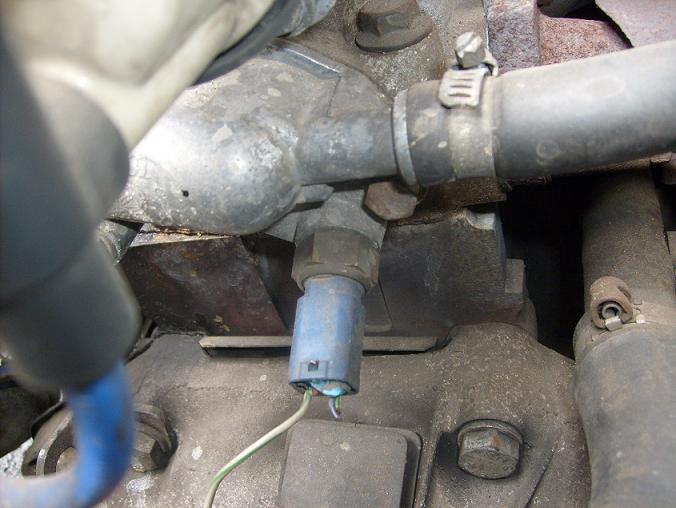

chyba będę musiał zrobić zdjęcia na potwierdzenie moich słów o tym czujniku bo moja wiarygodność spada

foto tego "czujnika"
a może masz obudowę z innej wersji? jak ktoś sugerował - turbo... hmm.gif a te ucięte przewody to Twoja sprawka, czy już tak było? spineyes.gif
> a może masz obudowę z innej wersji? jak ktoś sugerował - turbo... a
tam są chyba ze 3 przewody dwa ucięte jeden podpięty.
i tak już było od kupna
Z tego co widzę na tym obrazku, to jest w ogóle inny termostat niż w Turbo. A skoro twierdzicie, że w 1,4 takiego czegoś normalnie nie ma to raczej ktoś po prostu coś tam kombinował... icon_rolleyes.gif
A może to jest jakoś związane z instalacją gazową ??
