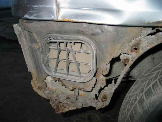

Gnije zewnetrzna czesc blotnika i takze czesc nadkola polaczona wewnatrz wlewu pod guma.
Tak to mniej wiecej wygladalo u mnie, gdy sie bawilem w blacharza i lakiernika zlosnik.gif Jak cos mam gdzies jeszcze wiecej zdjec jak to wyglada. U mnie wymiana dotyczyla wszystkiego, czyli progi, wlew, nadkola wew i zewn. O ile zewnetrzne kupilem gotowe, to wewnetrzne zrobilem sam z...profili do ukladania plyt karton-gips zlosnik.gif A sa one w ocynku grinser006.gif

Jako ze opisywalem naprawe swojego wozu iles juz razy, wiec nie bede przyatczal po raz kolejny. Ale po krotce dla porzadku:
-blacharz A wstawil reperaturke wlewu i reperaturke nadkola;
-ja, po analizie calosci pracy po tej stronie zdecydowalem, ze jest fatalnie (ilosc szpachli i spawow, by wygladalo dobrze i nie rdzewialo byla przerazajaca), udalem sie na szrot i znalazlem piekna Astre (rozbity przod), ale ze zdrowym prawym tylnym bokiem (ciekawosta, z tego samego rocznika 93)-wycialem całą cwiartke, nastenie rozszylem przy pomocy wiertla wszystkie zgrzewy i odzyskalem zewnetrzne poszycie i wewnetrzny kielich wlewu paliwa;
-blacharz B odcial w moim wozie poszycie po slupkach i progu(zaznaczone na czerowo) i rozwiercil wszystkie fabryczne zgrzewy )rowniez zaznaczone na czerwono.
lakiernik na tym boku uzyl minimalnej ilosci szpachli (tylko w okolicach slupkow oraz na drobnych dolkach (widzialem podczas szpachlowania), samochod po szpachlowaniu i pokryciu podkladem postal 1,5 tygodnia na zewnatrz, aby szpachla siadla (na moje wyrazne zyczenie), nastepnie lakiernik wygladzil wszystko na nowo i polozyl lakier. Osobiscie uwazam to za najlepszy sposob naprawy tej czesci nadwozia, niestety, nieco kosztowny.
A tu juz efekt koncowy po lakierowaniu, w trakcie konserwacji.
Zwracam uwagę na odpowiednio pewne zamocowanie w gumce umieszczonej w dolnej czesci boku (ponizej kratki wentylacyjnej) rurki odplywowej szyberdachu. U mnie przez lata ta nieszczena rurka odprowadzala wode do komory o okolicach kratki i przed naprawa wygladalo to tak...
