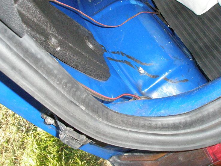

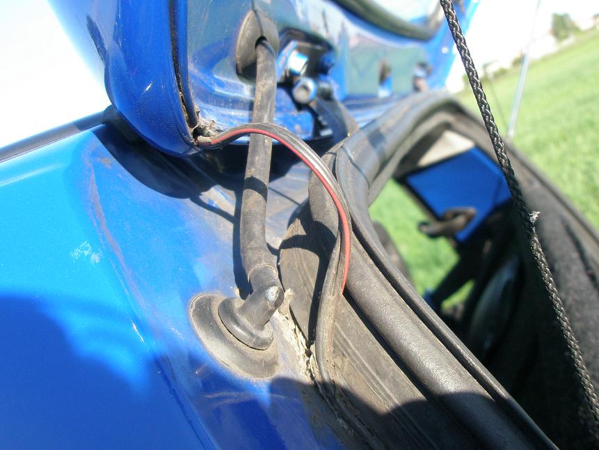

Może jakoś górą klapy pod uszczelkę i do wewnątrz?
> muszę wiercić dziure w klapie czy da sie jakoś inaczej pociągnąć go do środka auta?
Robisz dziurę, a już w środku kabel puszczasz pod uszczelką tylnej klapy.
rozumiem że masz tak jak w CCS? Ja taki mam. Ma on trzy miejsca styku z klapą bagaznika (przyklejony w trzech miejscach). Ja zrobiłem tak:Kabelek od środka spojlera - od lampki-puściłem pod spodem tak że go widac nie było do zewnętrznego łaczenia klapy z spojlerem i tam go przerzuciłem jakby do środka auta, pod uszczelke i potem do lampy. Pewnie nic nie rozumiesz hehe.gif zrobię zdjęcia. Wszystko na silikonie i się trzymie. a co dla mnie najważniejsze -> Bez dziur Można by jeszcze jeśli masz klapę na gładko puścić kabelek w miejscu spryskiwacza

a ten kabelek jak wejdzie pod uszczelke to gdzie on Ci dalej wędruje? chodzi mi o o to gdzie go masz wpięty w jakiś inny kabel czy coś takiego żeby stopka świeciła
co do marki kleju nie mam pojęcia confused.gifKabelek wcisnołem pod uszczelkę potem pod nią przerzuciłem kabel do środka auta. Potem pod gumowy kapselek na tylnym pasie. Wybadałem który przewód przy lampie to STOP obskrobałem izolacje i obwinąłem kabelek bez izolacji kabelkiem z lotki i zaizolowałem. Wsio zlosnik.gif
Trochę sylikonem zasmarkałem ale na szybko robiłem no i po roku się zabrudził, był przezroczysty ok.gif

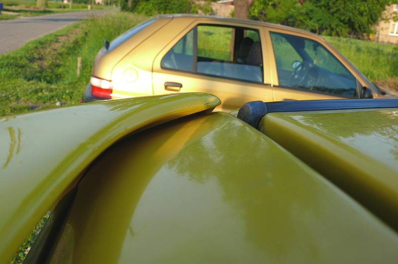

mam jeszcze taki problem że jak przyłoże spojler do auta, to dół tych bocznych "uszy" idealnie przylega do klapy, a góra odstaje. tak ma być czy mój spojler jakiś felerny?
> i czym przytwierdzić do spojlera światło stopu? śruby czy klej?
Śruby.
a on używany ? Wiem że te szity podróby od słońca się krzywią. Może to podróbka z żywicy...
nie wygląda na odkształcony. podejrzewam że to poprostu jakaś podróba a nie oryginał z aso no i stąd takie małe niedopasowanie. ale moge sie mylić
