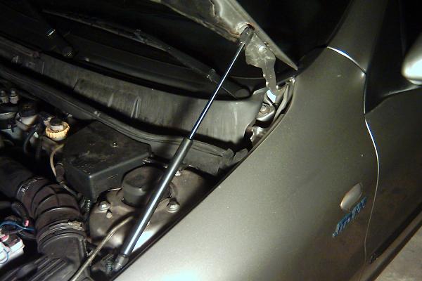

Siłowniki maski - też już zrobione !
Leżały sobie w piwnicy od lutego, czekając na mniejsze, kuliste końcówki.
Oryginalne zakończenia nie mieściły się bowiem w szczelinie między maską i błotnikiem i po opuszczeniu maski ocierały o wewnętrzny rant błotnika, zwiększając szparę między nimi...
W końcu, miałem dosyć ułamanego plastiku w podpórce chyboczącej się maski (maska - zamiennik - jest mniej sztywna niż oryginał frown.gif ).
W przypływie weny twórczej podpiłowałem te, które były z siłownikami (plastikowe, takie jak np. przy tylniej klapie)...

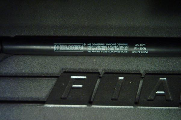

Zastosowane amortyzatorki marki HELMER, typ GA4826 zostały kupione przy okazji, z racji obniżonej ceny ( confused.gif) za - uwaga - 35zł/sztuka yay.gif.
Nawet nie wiem, czy mają konkretne zastosowanie w jakimś innym aucie. Ale wymiarami do Brava pasują idealnie ok.gif
Ściśnięte, przy złożonej masce mają rozstaw otworów 28 cm, a przy pełnym otwarciu 45 cm (minimalnie wyżej, niż opiera się maska na podpórce).
Siła 300N na każdy idealnie płynnie podnosi maskę, a przy zamykaniu również wszystko chodzi bez problemów...

Miałem kiedyś na dysku wątek z opisem siłowników Walcia, ale gdzieś przepadło... Za to idea pozostała ok.gif
W takim razie jakiś manual się zarzuci - pstryknę dokładniejsze fotki przez weekend i zobaczymy...

Na zdjęciu widzę ze "pogrzebacz" zostawiłeś
