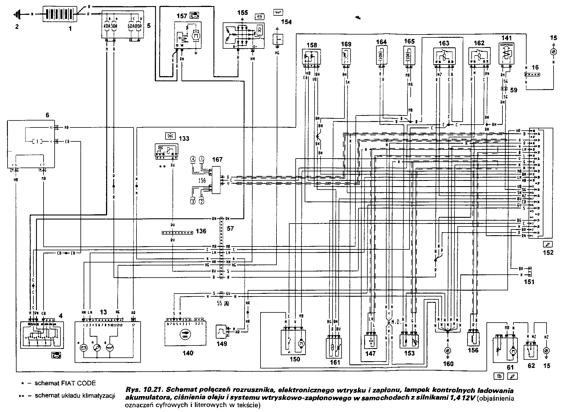

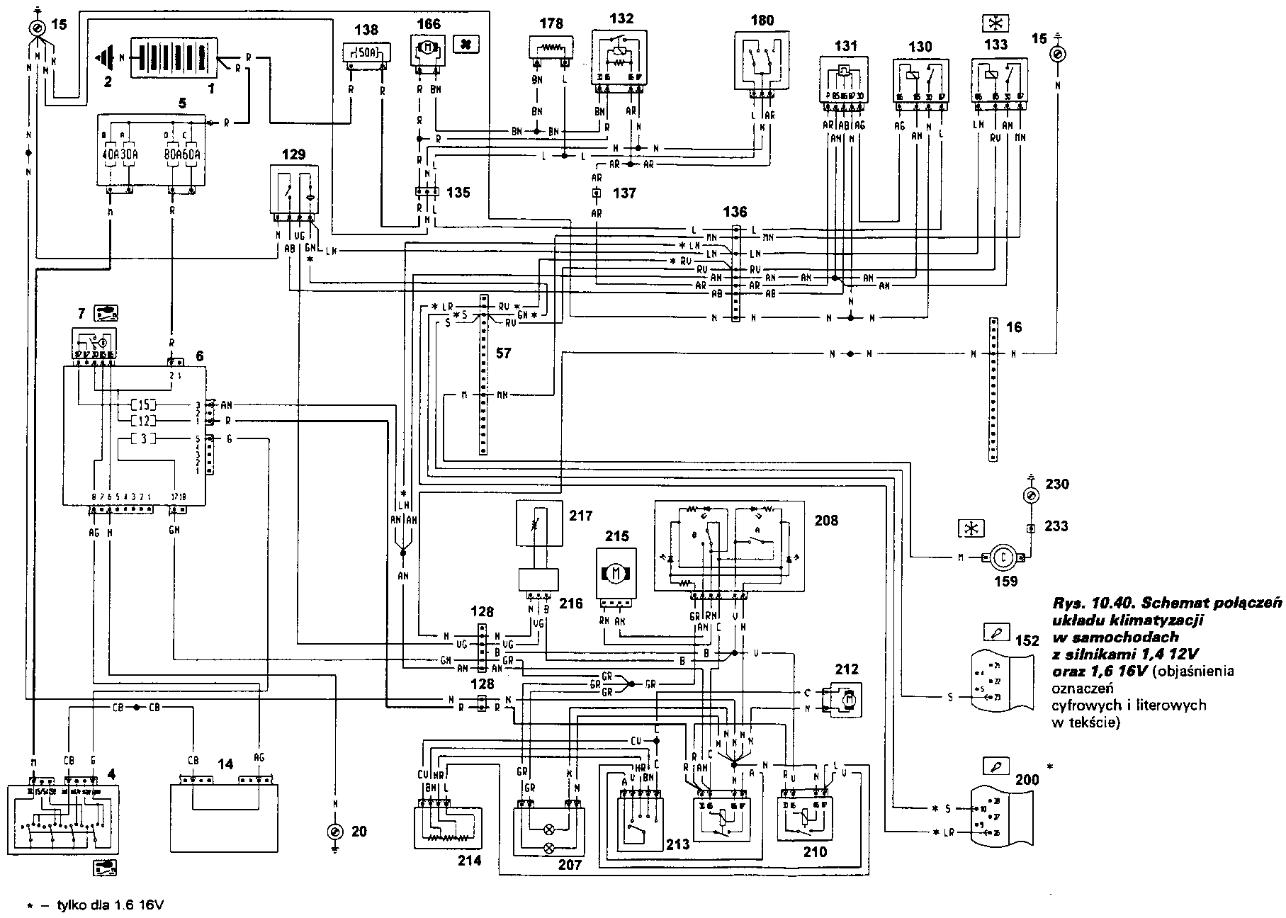

moze ktos by zapodal zdjecie gdzie to jest w samochodzie ten komputer (i czy ten kopmuter to jest nic innego jak: element nr 152 ze schematu Rys. 10.40 (Elektroniczne urzadzenie sterujace systemu wtryskowo-zaplonowego silnika) ?
Jesli sie nie myle to jest schemat komputera (elektronicznego wtrysku i zaplonu)
Wyglada na PIN nr 23 (Rys 10.21 i Rys. 10.40) - wychodz z komputera i wchodzi w przekaznika sprezarki klimatyzacji nr 133 oraz po rozgalezieniu do wylacznika cisnienia trojpoziomowego nr 129
pzdr
Wkleiłem obrazek
Co prawda rozmiar jest nieregulaminowy ale ze względu na czytelność wyjątkowo tak zostanie smirk.gif
Iron
