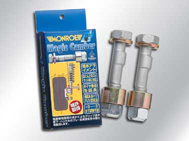

Znalazłem taki wynalazek. Nie wiem czy było już o tym? niewiem.gif Szukajką nie znalazłem swieca.gif
Jest to śruba Monroe MC 110 miedzy innymmi do stilo.
magic chamber , słyszałem o tym ale nie wiem jak się to spisuje.

> Ciekawe rozwiązanie , tylko co gdy wpadniemy w dziure
> pewnie się nie znam, oświeć mnie - po co ?
U mnie np. przednie prawe koło jest odchylone od pionu na minus tzn. góra koła jest pochylona do wewnątzr samochodu. Wyszło to na robieniu geometrii. Koło jest delikatnie poza zakresem tolerancji. Nie wiadomo jaka jest tego przyczyna. Fabrycznie regulacji nie przewidziano, więc taka śruba pozwoli ustawić poprawnie koło.
