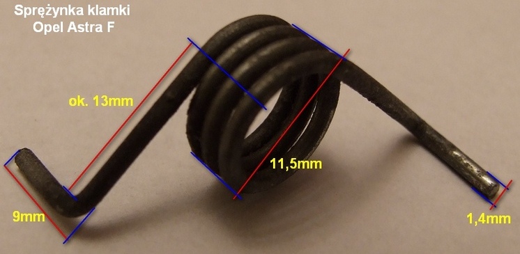

Wiem, wiem, temat był już niejednokrotnie wałkowany, ale ..... czy ktoś ma na wierzchu i mógłby ją zwymiarować?
Drut 1,4mm
średnica zewnętrzna zwoju 11,5mm
3 i 1/4 zwoju
ramie 20mm mierzona ze zwojem (lub jak na rysunku)
zagięcie końców ramienia 9mm (oba takie same)
kąt pomiedzy ramionami 90st
nie wiem czy mi sie obiło o uszy ze ktoś z kacika probował zastapić oryginalna sprezynę, sprężyna ze spinacza ... biglaugh.gif

> Drut 1,4mm
> 3 i 1/4 zwoju
Yyy, ramię - dałbyś wymiar od punktu "stycznej", tzn. od miejsca, w którym drut zaczyna się prostować.
20-11,5/2-1,4
...to ok 12,85mm
Masz od stycznej do "początku" zgięcia końca
Wydaje mi sie że taka precyzja nie jest tam wymagana +/- 2mm nie powinno robić różnicy.
o to trudne będzie
> 20-11,5/2-1,4
> ...to ok 12,85mm
> Zaktualizowałem fotke o wymiary
> Przecież u tego sprzedawcy można zakupić takie Tylko cena trochę
> powala na kolana.
Ja za klamkę na allegro dałem 9 zł i to z niej ta sprężynka na foto.
A u mnie na szrocie (sprawdzone przed chwilą) 20,- PLN sciana.gif A ktoś się chwalił, że kupował po złotówce - ot taka sprawiedliwość frown.gif
Ano i trzeba jeszcze brać poprawkę na to że jak kupisz używkę to ta sprężynka też już swoje przeszła - zmęczenie materiału, potem montaż i PYK...[a niech to prosiaczek] i znowu to samo zeby.GIF
Chyba lepiej jednak nówkę nabyć. W końcu płacimy Y x 300PLN za rozrząd to te nawet 12PLN nas nie zbawi.

Niestety, zostałem zmuszony do zakupu całej klamki używki (20 PLN). Mogłem zamówić przez net, ale chyba bym nie sleeping_2.gif do poniedziałku, bo się z lekka zniecierpliwiłem smile.gif Szukałem lewej tylnej - bo powinna być najmniej wypracowana - znalazłem prawą tylną, która jak się okazało jest chyba nawet "mocniejsza" od moich pozostałych. Sprężynka, którą wymieniałem była pęknięta w połowie długości i trzymała się tylko dzięki temu, że jest ściśnięta między elementami plastikowymi. Trochę jest zabawy z ponownym montażem całej klamki - trzeba po omacku zapiąć cięgło, ale już jestem po smile.gif i cieszę się coraz bardziej, bo powolutku udaje mi się doprowadzić samochód do "stanu fabrycznego", kiedy wszystko działa tak jak powinno i wygląda jak należy (niedawno udało mi się dokupić oryginalne lusterko w kolorze, a kilka lat jeździłem z dwoma czarnymi zamiennikami). Pozostało mi jeszcze tylko wymienić poszarpaną folię w drzwiach (parę wcześniejszych "ingerencji" zrobiło swoje, a taka lepiona taśmą pakową - pomimo tego, że i tak jest schowana pod tapicerką - zaczęła mnie lekko angryfire.gif Sorry, że się tak rozpisałem, ale moje otoczenie nie bardzo rozumie co ja w tym widzę i z czego się jump.gif jak dziecko. Ja uważam, że skoro Asterka przez tyle lat mnie nie zawiodła, to jej też się coś, poza NoPb na codzień i małymi naprawami od święta, ode mnie należy, nie licząc IThankYou.gif za "tyle samo lądowań co i startów" o własnych siłach smile.gif

Nie warto, dobrać cokolwiek celem adaptacji graniczy z cudem - mnie się nie udało frown.gif Lepiej szukać oryginała.
