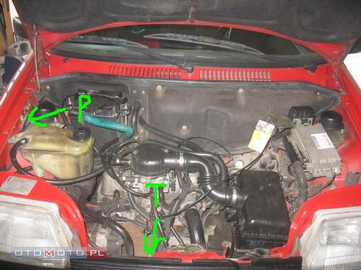

A gdzie znajduje się ten zaworek zwrotny?
Trzeba wyciągnąć nadkole zeby się do niego dobrać?
W cc od spryskiwacza przedniej szyby znajduje się po lewej stronie na błotniku, a od tylnej praktycznie nad chłodnicą ok.gif Tak jak na foto:
