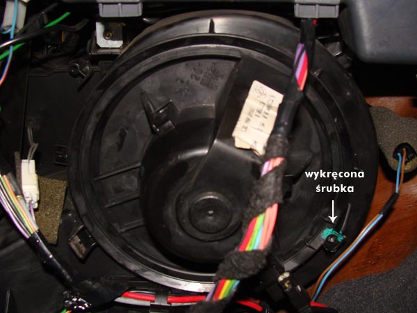

Jeszcze jedno pytanie - wykręciłem śrubkę zaznaczoną na fotce, wypiąłem kostkę ale wiatraczek ani drgnie - coś go jeszcze trzyma ?? Czy trzeba użyć zdecydowanie większej siły ??
I jeszcze jedno ... po wypięciu kostki zauważyłem że jest cała w jakimś rzadkim smarze, oleju ... tak jakby coś z tego wiatraczka wyciekło - myślicie że da się go jeszcze uratować ?? Do tej pory stawiałem na szczotki, ale po tym wycieku spodziewam się czegoś gorszego.
Dzięki - Co prawda El_quapo napisał "twist-to-open" ale nie zajarzyłem w pierwszej chwili smile.gif Dobrze że nie zacząłem tańczyć obok auta heh. Wiatraczek wykręciłem i już naprawiłem - na szczęście to były szczotki. Dzięki za pomoc.
