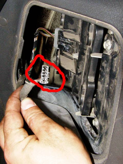

a tak poza tematem...
...do czego ta wtyczka?
> pojęcia nie mam

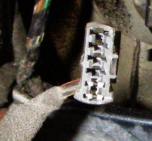

wtyk wygląda na fabrykę a nie na rzemiosło
tu w dużym powiększeniu
widać dwa piny na dole kostki
Cos jak od anteny elektrycznej. Ale tam są dwie ....i troche nie w tym miejscu...
ale czy fabryka montowała takowe w tamtych latach? bo ja
trzeciego w tym aucie nie mam...
Jak nie masz zamontowanego centralnego zamka fabrycznego, to najpewniej jest to kostka do silownika zamykania wlewu paliwa (prawdopodobnie masz instalacje do centralnego zamka), kolor przewodow czerwono-czarny i zolto-czarny.
Jesli bedziesz mial jeszcze dodatkowe piny w zlaczach drzwiowych oraz wtyczke do centralki pod pokryciem wewnetrznym prawego progu, pod ECU, to na pewno jest to.
> kolor
> oraz
> pod ECU
> to na pewno jest to
