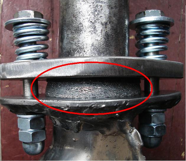

masz na myśli to, co zaznaczyłem na fotce? jeśli tak, to kosztuje to bodajże 5zł...
> bodajże 5zł...
> tylko weź to i rozkręć aby śrub nie pourywać
urwane śruby to nie problem - zauważ, że na fotce są nowe, które zakładamy po rozwierceniu zwłok starych śrub. waytogo.gifbiglaugh.gif
u mnie też poszło bezboleśnie... zależy od tego jak zardzewiało, ale odpowiednia dawka wd-40 i pójdzie...
No właśnie ja ostatnio wymieniałem tą uszczelkę i śruby mi się urwały, nie mogłem ich wybić i co najgorsze nie miałem do dyspozycji wiertarki...musiałem chwilowo skręcić na drut. nauczyłem się że bez odpowiednich narzędzi nie ma co zaczynać napraw.

zależy, bo u mnie nie było jak i czym złapać tego, co zostało z nakrętek, a po przecięciu kątówką śrub przegub ani drgnął... icon_eek.gifboje_sie.giffaint.gif
nie wybijesz ich, bo są (były biglaugh.gif) przyspawane łbami do flanszu kata (w moim 1.4). musiałem łby "zdjąć" kątówką i resztki rozwiercić.
> nie wybijesz ich, bo są (były ) przyspawane łbami do flanszu kata (w
Dobrze wiedzieć ze są przyspawane, bo u mnie tego nie było widać pod grubą warstwą rdzy, a wiec muszę zakupić kątówkę.
> bodajże 5zł...
Ooo, właśnie o to chodzi...
Podjadę do ASO i się zapytam w takim razie.
P.S. Co do śrub, to jedna się urwała, ale kawałek gwintu został, a druga puściła w całości rotfl.gif

Sprawa przegubu załatwiona.
Element uszczelniający kosztował 6zł w ASO.
