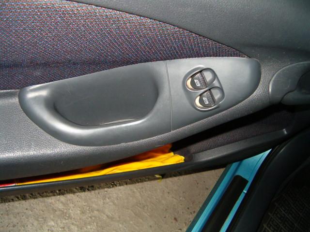

To jest przełącznik po stronie pasażera. Od strony kierowcy jest podwójny, jutro zrobię Ci foty , dziś za późno już. /dot. przodu , nie mam pojęcia jak jest w bravie/

Super , najbardziej mnie interesuje widok na ktorym bedzie widac do czego on jest zamocowany. Dzieki bow.gif

po stronie kierowcy potrzebujesz całą konsolete razem z "klamką"
plus małą centralke zaleznie od wersji od jakiegoś przekaźnika po centralke z prawdziwego zdarzenia...

Czyli caly boczek ?

W załączniku.

Akurat ten z aukcji którą podałeś jest do tylnych prawych drzwi.
Poza tym w wersji z fabrycznymi elektr. szybami są inne boczki.
