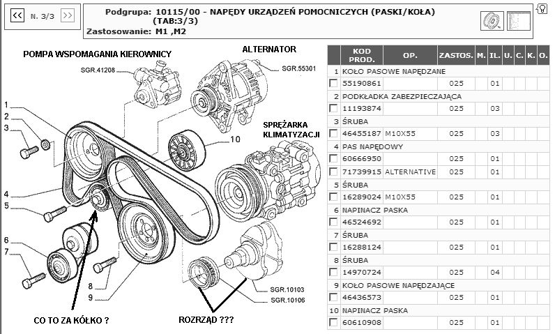

A przy okazji - mozesz zerknac na obrazek i powiedziec mi co to jest za kolko - to ktore zaznaczylem czarna strzalka?
I czy kolo pasowe/zamachowe nr 9 - to jest to wlasnie, ktorym obraca silnik? Zatem jesli teraz pasek jest zdjety - to to kolo powinno jako jedyne sie krecic tak?
Zauważ, że to kółko podobnie jak kółko nr 10 jest na zewnątrz paska, są to rolki napinające/prowadzące pasek.
> silnik?
Jak sama nazwa wskazuje jest to koło NAPĘDZAJĄCE a NIE napędzane, jedyny napęd osprzętu silnika występujący w tym przypadku to napęd przez koło pasowe wału korbowego.
Jeśli pasek jest zdjęty to koło nr 9 NIE będzie się kręcić bo jest przymocowane do wału korbowego.
To coś z opisem SGR.10103 to jest narysowany fragment wału korbowego, to coś z opisem SGR.10106 to jest napęd paska rozrządu(to koło jest pod kołem nr9, jest schowane w obudowie rozrządu, zauważ że na schemacie oś przechodzi przez wał i oba koła).
To jest kółko napinacza paska . Troszke poniżej oznaczone nr 6.
Ktoś smiesznie narysował że jest zdublowane . Raz opasane paskiem drugi raz wyciągniete w widoku z całym napinaczem.
10 to tylko rolka prowadząca.

Tak - rozumiem ten rysunek.
Ale skoro kolo nr. 9 jest kolem napedzajacym caly uklad - to jako jedyne powinno sie krecic bez paska - bo napedza ja silnik.
Zgadza się, niech ktoś wsiądzie i zakręci rozrusznikiem a Ty patrz - będzie się kręcić, ale ręką go nie obrócisz.
