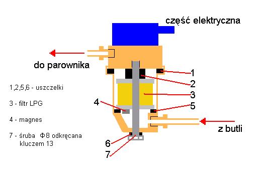

Gdzie powinien ten magnesik dokładnie siedzieć? Bo u mnie wypadł, nie wiedziałem gdzie do włożyć i na razie złożyłem bez niego.
Zależy to chyba od konstrukcji elekrozaworu. U mnie był w środku filterka. Ale mam też taki obrazek gdzie filterek jest na spodzie. Zaraz go wkleje
> Wrzuć go luźno do obudowy filtra (tego kielicha ) i będzie dobrze.
A nie będzie zatykał jakichś otworów przez które idzie gaz? Bo teoretycznie to będzie sobie latał tam w środku.
