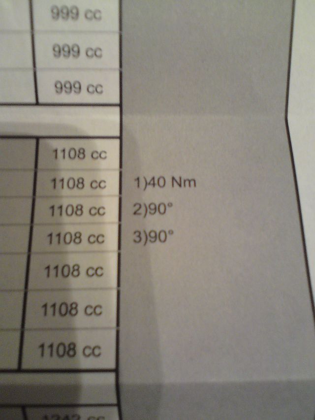

do czego sie odwolac?
do elerna gdzie dla PII moment dokrecenia glowicy jest 30Nm 2x90* czy tak jak podaje producent UPG Goetze oraz srub TRW (goetze) 40Nm 2x90*?
hm uszczelka goetze jest troszke grubsza od elring'a i chyba inny metal jest miedzy warstwami - miedz?
> 2x90*?
ja dawalem 40 , 2x90 przy upg goetza
ps. albo mi sie trafily dwie upg goetza jakies felerne albo firma spadła z jakoscia crazy.gif
no to juz nie wiem co myslec o tym wszystkim. to sie kuppi pewnie w ASO. ale Goetze od elringa lepiej wykonana jest np mostki pomiedzy tlokami ma tak zrobione ze nie powinno sie przepalic. elring puscil mi na otworze z plynem chlodniczym - wygladalo to tak jakby sie od srodka rozwarstwia UPG.
