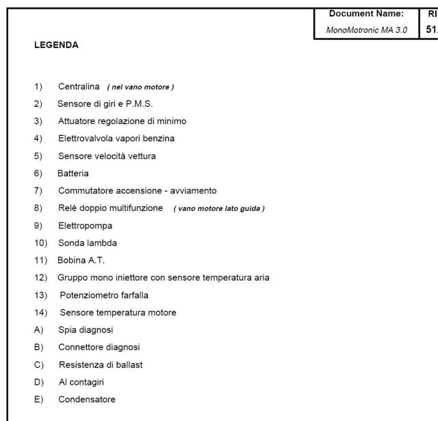

Proszę bardzo:
Jak coś to podaj dokładne numery kompa i wtedy stwierdzimy na 100% jaki to komp. ok.gif
i legenda:
dokładnie taki komp
