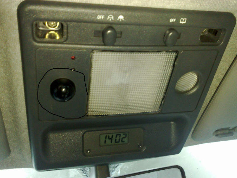

Witam może ktoś się orientuje gdzie w "jedynce" znajduje się antenka od centralnego. Auto nie reaguje w ogóle na pilota frown.gif i otwiera się tylko z kluczyka. Dodam że pilot sprawny
sprawdź w lampce oświetlenia wnętrza
sama centralka centralnego zamka jest schowku pasażera pod uchylną klapką z góry. Taka żółta kostka.
Zapomniałem dodać że jest tam przez poprzedniego właściciela zamontowany alarm FOX'a i to chyba on wariuje bo czasami przy otwieraniu "zawieszają się " kierunkowskazy (nie gasną) i chyba z tym będzie problem. A takiego czegoś jak u Ciebie na fotce to u mnie nie ma.
> u mnie nie ma.
masz niefabryczny układ zdalnego sterowania.
Musisz poszukać centralki alarmu i odchodzącej od niej antenki.
