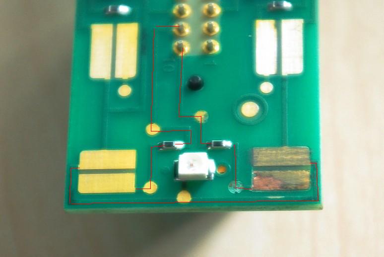

Czyszczona plytka byla, wyglada dokladnie jak u Wilka:)

Probowalem zwierac na plytce, nie dziala.
Nie wyglada jakby sciezka odpadla, moze jest lekko zasniedziala, czyszczenie nic nie dalo.

No to widze że jest nas dwóch smile.gif Skoro zwierałeś na płytce styki i nie działa to znaczy że usterka musi albo siedzieć głębiej albo faktycznie trzeba spróbować zewrzeć ścieżki na samych igłach tylko najpierw trzeba znaleźć które za blokade odpowiadają. Spróbuje u siebie zewrzeć ścieżki na płytce i dam znak sygnał yaya.gif

Co do zwierania na plytce stykow, zamkniecie i otwarcie jest puszczone przez opornik. Druga strona styku jest razem (otwierania i zamykanie).
Opornik to chyba 200ohm, smd.
Ja u siebie nie zwieralem bezposrednio...

Na zdjeciu widac rezystory, nie widac gdzie idzie laczenie drugiej strony styku.
