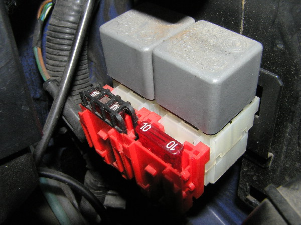

w tej puszecce
są bezpieczniki, prawy jest od pompy paliwa a lewy? wiecie może?

przekaźnik urządzenia sterującego
czyli jak go odepnę podczas pracy silnika, to co się stanie?

Taaaaaaa..... smirk.gif Ciekawe rzeczy kolega prawi... hmm.gif Wg moich (i nie tylko) wiadomosci, to jeden zestaw (przekaznik + bezpiecznik) jest od pompy paliwa, a drugi zestaw od podgrzewacza sondy lambda... ok.gif

informacja z książki o fiacie uno
