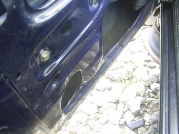

Witam. Znalazłem drzwi w kolorze mojej astry i chciałbym abyście ocenili czy się opłaca.
Mam 2 oferty .
Są niby ok ale ta mała ruda mnie zastanawia:
Zdjęcia drugich drzwi (mają naklejkę ale to raczej nie powinno stanowić problemu):
Co o nich sądzicie ??
Drzwi nr 1: 150 zł + przesyłka
Drzwi nr 2: 170 zł + przesyłka

Ja również brał bym drzwi nr 2. Wg. mnie są w lepszym stanie ( przynajmniej wizualnym)
Ta ruda na krawędzi drzwi, znaczy tyle, że pod uszczelnieniem jest jej po obwodzie znacznie więcej. Nie dawno kupiłem drzwi, więc chciałem doczyścić miejsce korozji. Była tylko maleńka plamka, znacznie mniejsza niż na Twojej fotce.
Skończyło się wycięciem tego uszczelnienia wokół całych drzwi, bo pod nim, mimo tego, że z zewnątrz nie widać, było nie najlepiej. To są zaczątki płytkiej korozji, po prostu blacha wygląda jak by była spleśniała. Na szczęście głębokich wżerów nie ma.
Oblecę resztę drzwi w ten sposób. Wytnę tę piankę, potem resztki usunę szczotą drucianą na kółku, polem kółkiem nylonowym, a w razie gdybym miał głębokie wżery, to będę darł, aż do dziury. Wolę dziurę, niż rudą, bo i tak ocynuję całość po krawędzi.
Krawędź maski już ocynowana. Odrobina wprawy i leci jak przeciąg zlosnik.gif

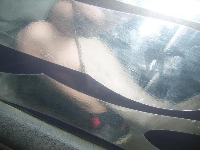

Hmmm teraz dostałem dodatkowe zdjęcia rys na tych drzwiach.
I teraz pytanie. Czy opłaca się brać któreś z tych drzwi (Nr 1 - ok 200 zł z przesyłką, nr 2 ok 220 zł z przesyłką) i je doprowadzić do dobrego stanu czy też kupić innego koloru taniej (ok 100-130zł ) i je całe lakierować ? hmm.gif

> Dokładnie to samo usłyszałem dzisiaj od lakiernika.
A dodatkowo lakier na tych obklejonych drzwiach pewnie zblakl w miejscach gdzie nie ma naklejki. Po jej oderwaniu lakier na drzwiach raczej na pewno bedzie w plamy o ksztalcie naklejki.
