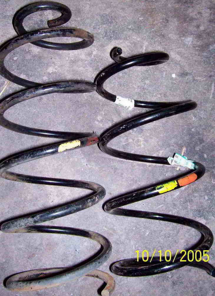

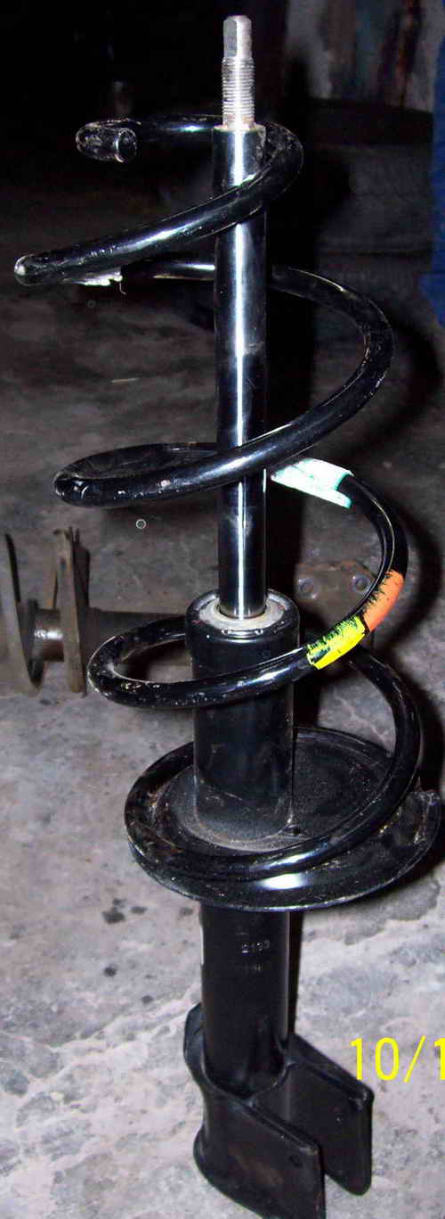

Wymieniam wlasnie zawieszenie. Zamowilem kompletne zawieszenie. Po zdjeciu sprezyn okazalo sie ze nowe sa krotsze o 2 zwoje. Nie chcialem robic zadnego tuningu. Prosilem jedynie o to zeby amorki byly sztywne wiec zaproponowali mi gazowo olejowe. Wymairy amortyzatorow sa takie same jak starych.Dlaczego wiec przyslali mi krotsze sprezyny?? O co tu chodzi??.Czy ktos tu sie walnol czy jak ?? Nie chcialem obnizac zawieszenia .Dolaczam zdjecia. Twardosc sprezyn jest taja sama bo maja te same kolory na sprezynach co widac na zdjeciach.

pewnie jest to sprezyna od UNO turbo mam 2 takie w piwnicy fajnie podnos uniaka 1.1 !!! smile.gif

a sorki to ta wiekasz to stara jest ? troszku ci siadzie samochod na tych mniejszych sprezynach bo one sa do uno 899 1.0 1.1 a 1.4 troche ciezszy ma silnik i moze UNo wiekasz glebe zaliczyc!

Tak wieksza to stara. I nierozumiem dlaczego oni przyslali takie badziewie skoro mowie do 1.4 i maja byc takie same.Tylko amorki maja byc sztywniejsze.

A ja jak kupowalem sprazyny do 1.1 (mniejsze) to mi dali znow te wieksze matoły! i do dzis leza w piwnicy!

Wydaje sie ze nie bo gniazdo u gory z tylu jest wieksze. Chodz liczba zwoi w tej co przyslali jest taka sama jak z tylu na starej sprezynie.

z tyłu sa mniejsze niz z przodu!

Nie sprawdzalem bo na oko widac ze sa za krotkie i niechce ich wsadzac zeby se roboty nie narobic.Zaddzwonie zaraz do nich i niech przysylaja DHL i zabieraja je laski nie robia zadnej.I to na swoj koszt.
Mopwilem i pisalem 1.4 wiec to ich wina ze sie walneli.
przysłąli ci sprężyny do uno z małymi silnikami 0.9-1.1 one mają mniej zwoji i są krótsze swoja droga sprężyn sie nie zmienia wraz z amorkami

,, Po sprawdzeniu czesci w fiacie okazalo sie za przyslano nam rzeczywiscie sprezyny od 1.1, dzis dostawca dowiezie nam sprezyny od 1.4 i jeszcze dzis zostana do pana wyslane, priorytetem na poczcie powinny jutro dojechac do pana. Z gory przepraszamy za problem''
