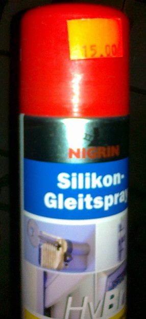

miał
w motoryzacyjnym kupiłem za 15zł smar w sprayu (nie WD-40), użyłem raz, pomogło, już 2 lata nie mam z tym problemów.
Działa wolno, popsikałem, poruszałem klamką i zostawiłem, po 24 godzinach nie było problemu.
