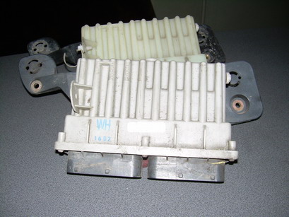

Witam . A ja sądzę że coś nie tak z modułem chłodzenia lub brak dobrej masy do tego ustrojstwa. Ja w astrze nie mam włącznika do wiatraków , tylko moduł stwruje z 1 czyjnika temp. a zafirze bliżej do astry niż np. vectrze. Pzdr

Coś nowego. A gdzie ten moduł chłodzenia się znajduje?
