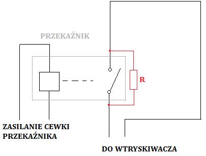

Można zrobić najprostszy emulator z opornika
Schemat na szybko:
Przekaźnik na pewno masz w obwodzie, kwestia tylko wlutowania opornika
Nie pamiętam jak R trzeba dać ale coś ok 10-20 Ohm, musi być taki żeby wtryskiwacz się nie załączył, a komp widział że obwód jest zamknięty

Slick mam jeszcze 1 pytanie, czy jak dam "R" na wtrysk to podczas pracy na benzynie nic sie nie uwali? Wkońcu komp będzie widział większa oporność wtryskiwacza, tak?
Nic, bo łączysz szeregowo, przy równoległym połączeniu mogło by się uwalić
Podczas pracy na benzynie opornik ® jest zwierany czyli pomijany.

No mam ten przekaźnik co przełacza, z wiązki idzie tam kabel bodajże różowo czarny chyba, on jest przecięty. Więc to od wtrysku pewnie. czyli na tym kablu mam wpiąć przy przekaźniku opornik. Teraz tylko jakiej oporności?

Slick dzieki za porady! Wstawiłem opornik 24Ohm i czeck na LPG nie świeci ! Wielkie dzięki!
