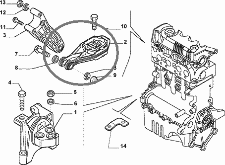

Mozesz troche rozwinac swoja wypowiedz.Ciegno silnika?masz na mysli poduszke?dwie male pod silnikiem czy jedna ta obok zbiornika na plyn chlodnicy?Aha a ktoredy wyszedl ci altek dolem(rozpinales wydech) czy jest miejsce z boku po zdjeciu nadkola i opuszczeniu lekko silnika?

-- niestety, nie pomogę zbytnio. Użyłem zbyt dużego uproszczenia - fizycznie sam tego nie dłubałem, jedynie obserwowałem pracę ludzi na podnośniku. Trochę się klnie.gif .
Generalnie jak zdejmiesz koło, nadkole oraz prawe, dolne cięgno.
..wolałem zapłacić niż babrać się - bo sam w 3h ( zakładając, że miałbym podnosnik ) na pewno bym tego nie opędził
co to jest wg ciebie to ciegno?Wnioskuje ze chodzi ci o dwie male poduszki pod silnikiem tylko jak jedna odepniesz to nie ejstem pewein czy az tak sie silnik przesunie.
-- eper nie działa, chciałem wkleić rys poglądowy :/
tak, małe poduszki, które są przymocowane owym 'ciegnem'
