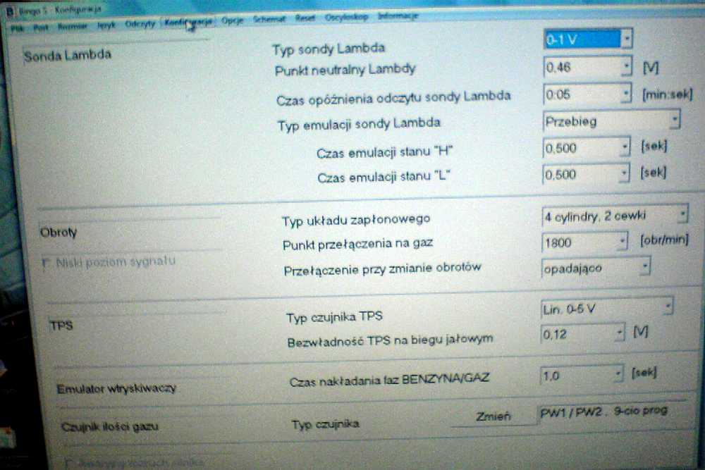

Witam chciałem wyregulować porządnie lanka kupiłem interface i mam programik tylko brak trochę wiedzy. Przy odczycie jak chciałem parownik wyregulować to napięcie sondy skakało dziwnie bo nie mogłem ustwić tak parownika żeby było na zielonym tle. Od 0,60v odrazu spada do 0,30v i za chiny nie chciało sie zatrzymać koło 0.5
i myślę że coś jest źle z tymi ustawieniami.

ale na wolnych obrotach czyli 800-850 jak mi gaziarz ustawiał na początku to elegancko ta kreska stała w miejscu na 0,45 na elektrodzie czytałem i ustawieniach i koleś miał całkiem inaczej niż ja i teraz nie wiem czy on ma źle czy ja.
Jest kilka dość znacznych różnic w moich a jego ustawieniach niewiem czy tu nie leży problem.
Nie ma takich samych ustawień, każdy samochód reguluje się indywidualnie i ustawienia będą się różnić. Tylko zasady regulacji są takie same..

Po krótkiej nauce mam kilka rzeczowych pytań grinser006.gif :
-jak sprawdzić punkt neutralny sondy lambda?
-czy jeśli sonda oscyluje od 0,2 do 0,6 i krokowy kroczy od 90 do 110 to jest wyregulowany tak jak powinno być? Bo wyczytałem że złoty środek to 100 kroczków i pwa ustawiło sie podczas nauki na 100.
> Po krótkiej nauce mam kilka rzeczowych pytań :
punkt neutralny w Twoim przypadku wynosi 0.44V - odczytujesz to w programie - screen na samej gorze
jesli sonda oscyluje w takim zakresie to powiedzmy, ze jest ok. aczkolwiek trzeba zobaczyc jak szybko oscyluje. punkt pracy krokowego zalezy od auta i nie ma zlotego srodka i imvho nie mozna powiedziec, ze powinno byc 100 bo wtedy jest ok. daj screeny z oscyloskopu przy jalowym i przy 3000obr.
