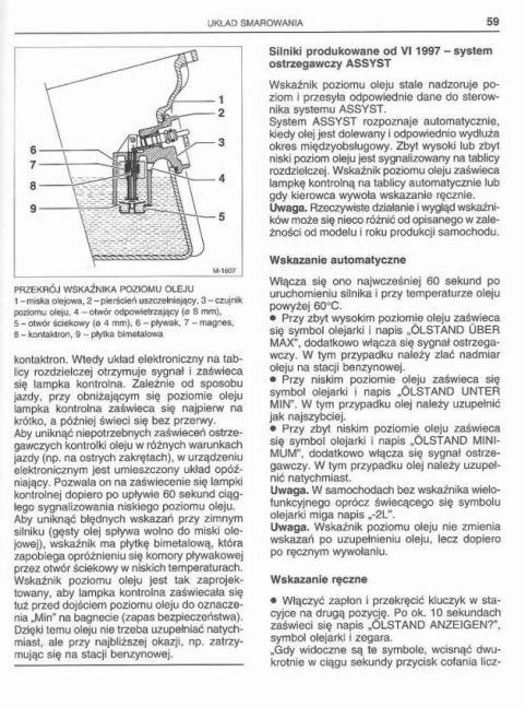

oczywiście że nie wiem, w końcu ja dopiero 30 lat w autach grzebię
> coś z dopisanego textu:
> gorszej bredni nie słyszałem.
w załączniku masz stronę 59 z książki "Sam naprawiam Mercedes_Benz.....", zaraz znajde Ci autora, to napiszesz mu że jest głupi i sie na autach a zwłaszcza na mercedesach nie zna i brednie pisze

Ale żeś sie na ten czujnik ciśnienia uparł(na marginesie, nie zawsze jest na końcu magistrali, ale w końcu ja się nie znam)
Naprawdę tak trudno zrozumieć że mercedes nie ma czujnika ciśnienia tylko czujnik poziomu ???

poległem. Nie ma czujnika ciśnienia??????? Przecież sam tylko odpowiedni poziom oleju nie gwarantuje dobrego smarowania. Skoro nie ma tego czujnika, to co w takim razie poinformuje kierowcę o jakiejś awarii uładu smarowania??
> Pozdrawiam i życzę trochę dystansu do siebie
też pozdrawiam
ps
przyznaję Ci racje. wg instrukcji mercedes ma ten układ, że kontrolka smarowania może się zaświecac przy niewłaściwym poziomie oleju. Więc jest ona sprzęgnięta nie tylko z czyjnikiem ciśnienia ale i z czujnikiem poziomu.

W202 2,2D bez turbinki z 1997 roku
jesli po czerwcu, to wersja po lifcie i wtedy może także wskazywać nadmierną ilość oleju
najprościej najpierw spuścic troche oleju, jak nie pomoże trzeba wyjąć czujnik poziomu oleju, może się zawiesza pływak albo przytkały sie otworki przelewowe
opis działania czujnika

rzeczywiście za dużo oleju było
ktoś może wie ile oleju do niego wchodzi??
> Podziękował
silnik 220 CDI oraz 220 D - 6 litrów oleju
