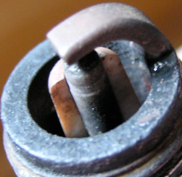

świeca- porcelana w środku cylindra
prosze tych co niejedno widzieli i slyszeli o podzielenie sie wiedza
auto jezdzi tak (okazuje sie ze ok 3 miesiecy) silnik pracuje rowno
zmienialem dzisiaj swiece i oto odkrycie
Miałem coś takiego w cc900 angryfire.gif Poza paroma wgniotkami na powierzchni cylindra nic innego się nie stało.
Zgaduję to świeca NGK ?

porcelany pewnie juz dawno nei ma w aucie - wyleciała wydechem
jezeli kompresja jest i nei ma zadnych niepokojacych odgłosów , wymeinic swiece i jezdzic dalej
YES of course, made in france
w pn skonsultuje sie jeszcze z firma szlifujaca glowice co oni na to powiedza

A co mają powiedzieć ? Chcą zarobić, to powiedzą że zdjąć i sprawdzić. Ten kawałek pewnie już dawno się zmielił i go tam nie ma, jakby się gdzieś zakleszczył to pewnie byś usłyszał zeby.GIF
Jeśli już tak bardzo chcesz być spokojny i doinformowany to poszukaj warsztatu mającego endoskop wink.gif popatrzą na gładź cylindra bez zdejmowania głowicy.

nie rozumiem po kiego wała??
jezdzi juz tak niewiadomo ile i nic sie nie dzieje, teraz "przy okazji" zobaczył i nagle ma sie cos dziac??
gdyby cos sie miało dziac juz dawno by sie działo a nie teraz.
teraz to juz woda po kisielu, zmienic swiece i jezdzic
