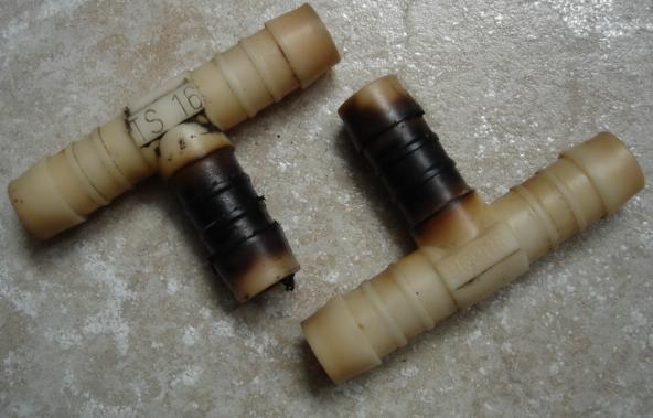

Od pewnego czasu zauważyłem wycieki płynu chłodniczego w okolicach łączenia węży gumowych z króćcami parownika. Po spuszczeniu płynu i odcięciu końcówek węży oraz ponownym montażu problem nie ustąpił. po uważnym przyjrzeniu się zauważyłem wydobywające się krople płynu... z miejsc, gdzie wychodzą końce oplotu wewnętrznego węża. Widocznie przetarł się gdzieś na trójnikach i płyn wypływał w sześciu punktach między warstwami węża!!!
A tak wyglądały trójniki - widać, że weszły z gumą w jakąś reakcję. Na pozostałych końcach były węże oryginalne i nic się nie stało, więc trójniki nie są winne rozpuszczenia gumy!
Teraz założyłem trójniki metalowe.
Piszę to, gdyż wiele jest wątków o trudności w zlokalizowaniu wycieków, a taki przebieg wycieku jest nietypowy, nie pomoże nawet dokręcanie opasek - wręcz pogorszy!!! Dodam, że teraz mam węże wymienione i nie cieknie. Zakupiłem porządne węże Semperit z EPDM, poprzednie miały ok. 2 lata (!) i były polskiego producenta (napis: "FAGUMIT WOLBROM WĄŻ DO WODY Z-16PN-86/C-94250/41/OZONOODPORNE 02/06"), wewnętrzna powierzchnia tych węży skruszyła się i można ją było wyskrobywać palcami. Płyn chłodniczy z tego powodu zmienił barwę na ciemniejszą.

Niepotrzebnie oczerniasz producenta... Gdybyś używał tego węża zgodnie z przeznaczeniem to nie miałbyś problemów. Dlaczego? Miałeś założony zły wąż, bo zamiast zamontować wąż do wody gorącej to miałeś zwykły do 100C nieprzeznaczony do układów chłodzenia. Wystarczy się pofatygować na stronę producenta i zapoznać się ze specyfikacją techniczną... Fagumit ma w ofercie wąż do wody gorącej o odpowiednich parametrach - identycznych jak semperit i także jest "porządny z EPDM".
Jaki wniosek? Osoba, która montowała LPG zastosowała najtańszy wąż o nieodpowiednich parametrach. To wina montera a nie producenta.

Nie miałem takiego zamiaru, po prostu napisałem, jaki wąż miałem zamontowany. Dzieki za informacje, takie węże mogą jeździć też w innych samochodach, warto czasem sprawdzić...
Pozdr.
Ja miałem problemy z fagumitami z tym że mi pojawiały się dziurki. Przewód pozornie wyglądał ok po czym pojawiała się na środku mała dziurka przez którą sączyl sie płyn. Wymieniłem na semperit.
