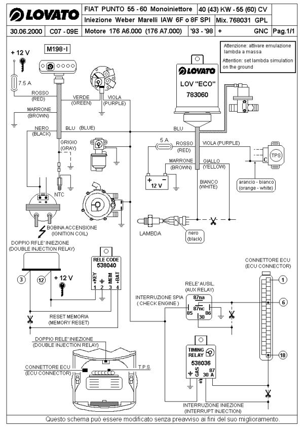

Samo odcięcie nie jest emulowaniem. grinser006.gif Emulator jak sama nazwa wskazuje emuluje czyli udaje że mimo odcięcia wtryskiwaczy komp NoPB tego nie widzi i nie włącza check engine. Jak sam doskonale wiesz nie wszystkie jednostki kontrolują obecność wtryskiwaczy i czasem wystarczy samo odcięcie wtrysku przekaźnikiem bez konieczności jego emulowania.

innymi słowy - wstawia w obwod szeregowo rezystor,ktory ogranicza prąd na cewce wtryskiwacza biglaugh.gif

rzadko tak jest (częściej robi się,nawet wg zalecen firm pokroju LOVATO czy BRC,odcięcie wtrysku przekaznikiem i rownolegle odcięcie checka biglaugh.gif - np.wg Lovato dla mojego Punto),ale ok.gif
> odcięcie checka - np.wg Lovato dla mojego Punto),ale
odcięcie checka jest najgorszym rozwiązaniem , gdy padnie coś naprawdę nie zauważy się nieprawidłowości
zgadza się crazy.gif,ale powszechnie jest zalecane przez znane firmy w przypadku 3/4 starszych Fiaciorów biglaugh.gif,aczkolwiek ja mam normalny emulator wtrysków,bez zadnego odcięcia chcecka palacz.gifskromny.gif
Przyklad partactwa:
BRC zaleca to samo...
> zgadza się ,ale powszechnie jest zalecane przez znane firmy w
> przypadku 3/4 starszych Fiaciorów ,aczkolwiek ja mam normalny
> Przyklad partactwa:
dziwne oslabiony.gif, przekaźnik wszak droższy jest niz głupi rezystor
