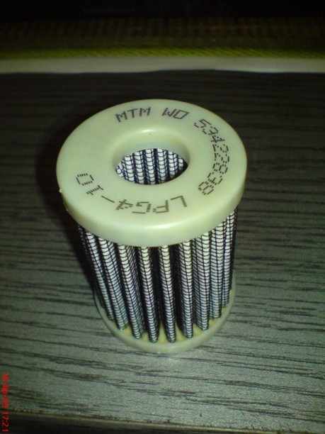

niestety nie jest oryginalny ale ma mi sie dowiedziec ile by oryginalny kosztował, a nei wiesz czasami czy oryginalny BRC jest bibbułowy czy poliestrowy , czy ma siatke czy nie? Ja sie dopiero dowiem jak bede wymieniał a chcialbym wiedziec wczesniej.
> Oj co do budowy, to szczegółów niestety nie znam.
a ja juz znam, zobacz fotke, cena 29zl/szt na allegro. nie wystawione ale dostalem maila z fotką. w sumie 2x drooższy niz zamienniki polskie
> polskie
No to osczędność na zamienniku żadna, a w perspektywie możliwe problemy z naprawdę kosztownymi wtryskiwaczami.
Nie ma co eksperymantować.
