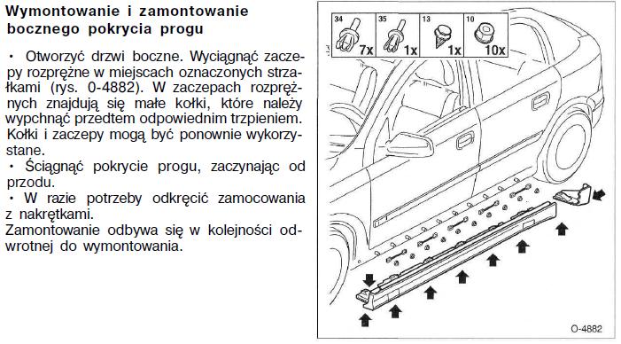

Odkrecilem cala gore (3 sruby pod maska, czwarta u gory po otwarciu drzwi) i widze ze jeszcze trzyma jakas na dole pod ta boczna plastikowa listwa. Jak sie do tego najprosciej dobrac? musze zdejmowac ta listwe? a jesli tak to czym wyrwac te kolki co ja trzymaja. Strasznie mocno to spiete, a listwa jest w kolorze nadwozia, wiec szkoda mi ja porysowac bo bedzie do malowania frown.gif
dzieki azja za szybka odpowiedz. Z rysunku widze ze zostala mi do odkrecenia ostatnia srubka ta na dole, ktora jest przykryta przez ta listwe plastikowa-boczne pokrycie progu. Listwa ta od spodu jest mocowana jakimis kolkami plastikowymi przynajmniej wizualnie tak to wyglada. Probowalem je ruszyc ale siedza twardo. Nie wiem za bardzo jak sie do nich dobrac, bo miejsca jak na lekarstwo, a jeszcze mam ta dolna listwe w kolorze nadwozia i pasowaloby jej nie porysowac. Ma ktos jakis patent jak "bezbolesnie" odkrecic ta ostatnia srube co trzyma blotnik lub zdjac ta oslone progu?
nie mam "G"... mogę tylko obrazkiem wspomóc po raz kolejny ;-)

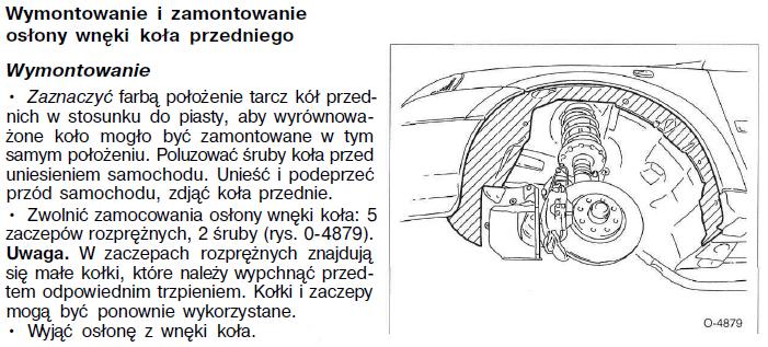

azja mozesz jeszcze podrzucic rysunek przedstawiajacy opis wymontowania oslony wneki kola przedniego, czyli pierwszy punkt.
proszę bardzo :-)
wieelkie dzieki - blotniczek zdjety smile.gif wie ktos co jest ukryte pod prawym blotnikiem zaraz przy drzwiach? taka czarna platikowa puszka z ktorej wychodzi kilka rurek, co to jest?
