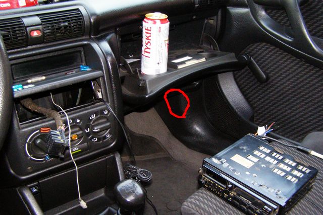

jak przekręcasz kluczyk (włączasz zapłon) to przez jakieś 3s
pompa kręci i powinno być ją słychać potem "cyka" przekaźnik
>Jeśli tak to który to
jest pod nakładką prawego progu (pasażera) w miejscu zaznaczonym
na focie na czerwono
