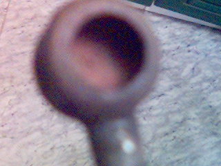

drążki skrzyni
Czy takie cóś da się regenerować za pomocą zestawów naprawczych?
> Tu jest odnośnik do twojego problemu
Jakiś czas temu śledziłem ten wątek kolego, ale dziś widzę ze owe ustrojstwo jest troche inaczej mocowane niż u mnie... No, ale to nie problem, bo rzecz o samych tulejkach
Poza tym jak poradzić sobie z luzami na tych mini przegłubach? Są na tyle wychechłane, że spadają...
Czy jakieś z tych plasticzków tu pasują?

Nie, niestety nigdzie tam tego nie wsadziłem, ten zestaw mi akurat nie pasował ale widze, że masz właśnie inny rodzaj wodzików niż ja więc to dla ciebie.
Ale u mnie też duży problem to te przeguby i zestaw mi nie pomógł.
Na 100% pomoże naprawa tych przegubów u mnie, i u ciebie pewnie też 893goodvibes.gif bo kiepsko wyglądają.
Słyszałem że ktoś tam jakiś klej czy żywice wpuszczał ale nie mam pojęcia, w każdym razie u mnie temat też na topie więc czekam na rozsądne rozwiązanie również palacz.gif
co do 1 zdjecia:
z tego co się orientuje to zestaw naprawczy pokazany na zdjęciu nie zawiera tyhc elemetów, ale rzadko kiedy jest potrzebna ich wymiana. Najczęsciej wyrabia się połączenie kształtowe (należy naprawić za pomoca młotka i punktaka , a następnie mocno skręcić - tulejki należy przesmarowac)
co do 2 fotki:
element nie naprawialny.... należy wymienić na nowy...
pozdr
Jak kupisz ten drążek ze sworzniem daj znać gdzie i za ile bo u mnie są spore luzy
> są spore luzy
Właśnie wróciłem z pewnej firmy gdzie dorabiamy części do okrętu i za wszystko - czyli drążki i ten wihajster z pierwszej foty wzięli 50 pln... No i kłopot się rozwiązał. Mimo wszystko dzieki za podpowiedzi.
