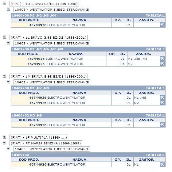

i pierwszy problem powstał, a mianowicie okazało się, że wentylator chłodnicy jest martwy, muszę go więc zakupić. Pytanie, czy w wersjach benzynowych bez klimatyzacji jest jeden typ wentylatora dla pojemności 1.2, 1.4, 1.6 czy może każda ma inny typ?
Ja też wymieniałem po kupnie wentylator bo był padniety, nie pamiętam jak było na pudełku napisane, ale na paragonie mam napisane elektrowentylator Bravo,brava,marea więc chyba jeden rodzaj.Kupowane w ASO Magnetti Marelli smile.gif

Jeśli masz 1.2 CF-2 to identyczny wentylator jest wg. Epera w 1.4 i 1.6 .

Tutaj masz wykaz kompatybilności :
