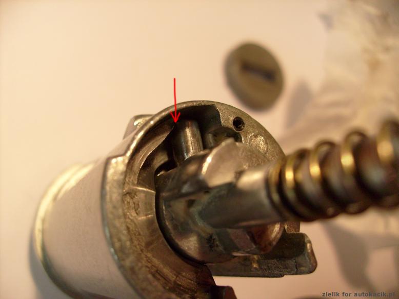

[F] Zacięta stacyjka
... telefon od serce.gif : "Nie mogę ruszyć samochodu. Kluczyk w stacyjce nie daje się przekręcić".
Po dotarciu na miejsce stwierdzam:
Zaczęłem walczyć z kluczykiem. Bez efektów. Wyginał się.
Zdjęcie obudowy kierownicy i smarowanie (aż leciało na dywanik) nie przyniosło efektu.
Po kilkudziesięcio minutowej walce efekt przyniosła jedna rzecz - uderzenie kluczyka młotkiem (tak aby schował się głębiej) bo przypuszczałem, że zblokował się "sworzeń" pod wkładem który musi wykonać karkołomną drogę aby umożliwić przekręcenie kluczyka...
Obudowa wkładu się wyrobiła:
... w której ruchomy sworzonek zaklinował się w tym miejscu.
Co ciekawe nie było wcześniejszych objawów. Stacyjka działała wręcz książkowo.
Podsumowując. Na zdjęciach jest wkład Hansa Pries'a... kosztował grosze... więc wsadziłem na próbę. Wytrzymał 2 lata i zrobił taką niespodziewankę. passed_out.gif
Aktualnie testuję MEYLE. Zobaczymy jak długo wytrzyma.
Pozdrawiam i nie życzę... ale gdyby, to mam nadzieję, że mój post pomoże w rozwiązaniu problemu.
