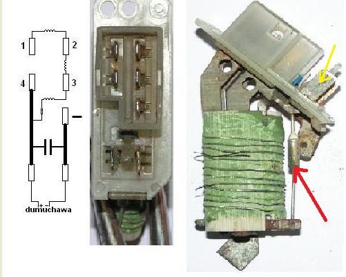

zabrałem sie dzis do naprawy rezystora.
wymontowanie nie nalezy do nałatwiejszych ale udało sie
obeszło sie bez wymiany tylko elektryk wstawił nowy opornik
koszt 10 zł.
wskazówka do innych najpierw trzeba rozłączyc styki (strzałka zólta
) pozniej dopiero wykrecic śrubę
czerwona strzałka - kłopotliwy opornik
> To nie jest opornik
> Pewnie kondensator przeciw zakłuceniowy dla silnika dmuchawy
przeciwzakłóceniowy
Nieee... Bezpiecznik termiczny. Z tego co pamiętam zadziała przy 144*C
> 144*C
> Pozdroofka
a tak sorki... opornik termiczny,"ale jak go zwał tak go zwał" wazne ze działa heeh
pozdro
> ze działa heeh
> pozdro
Niektórzy zastępujągo zwykłym drutem, jeśli nie mogąd ostać tego bezpiecznika .Tylko pozniej wiadomo co sie spali najpierw grinser006.gif

A niektórzy mogą dostać i tak ambitnie grzeją lutownica podczas montażu, że potem dziwią się: załozyłem nówkę i też nie działa.... grinser006.gifzlosnik.gif
Ja ostatnio wymieniałem ojcu w vectrze C to był tam 10 amperowy bezpiecznik o temperaturze 172stopni o ile dobrze pamiętam zeby.GIF
