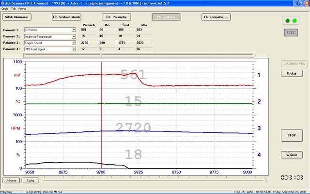

wreszcie mogłem dziś pojeździć trochę z podpiętym OS'em i
sprawa ma się następująco:
podczas jazdy ze stałą prędkością obrotową sonda oscyluje normalnie
(choć ten wykres mi się i tak nie podoba-za wolne zmiany 0,2-0,8V)
w czasie dawania gazu wykres podchodzi pod 1V, hamowanie silnikiem
zbliża wykres do zera i potem wyłazi problem - po daniu w podłogę
zaraz po hamowaniu silnikiem napięcie sondy wzrasta powoli do
potwierdźcie lub zaprzeczcie że to na 100% sonda (~400PLN sciana.gif)

Jakaś leniwa ta sonda. Jeśli ciśnienie paliwa jest ok, to raczej do wymiany.

ciśnienie paliwa 2,7 bara; wydajność pompki 1,6l/min ok.gif

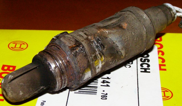

czek już nie świeci, żadnych "dziur turbo", jedzie na reszcie jak
BTW okazało się że sonda wkręcona dotychczas nie była przeznaczona
> dla mojego silnika....
Coś więcej na ten temat?
wykręcona, felerna sonda (boscha) miała nr 0 258 003 139...
BTW wkręciłem zamiast niej również boscha (0 258 003 141) była ponad 100PLN
tańsza od NGK...
