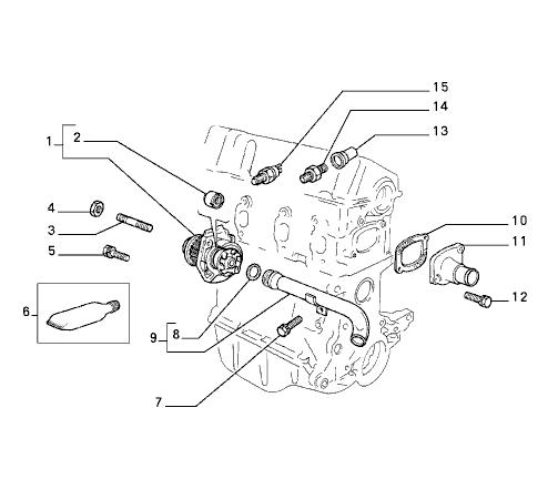

> A o ktory oring chodzi (patrz rysunek), czy moze o nr 8...
tak o nr 8... wlasnie tam leci mi plyn
W takim razie nr fabryczny tego elementu to 14463580 - przyda ci sie, jak bedziesz dzwonil do ASO... smirk.gif Koszt w ASO (cennik z 2002 roku) to 4,79 zeta... smirk.gif
