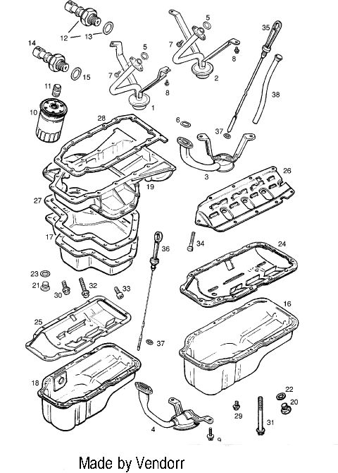

Wyczytałem również w EPC, że kształt uszczelki zależy od wyposażenia, w tym przypadku wskaźnika wielofunkcyjnego - z czym to się je nie mam pojęcia. Później postaram się wrzucić rysunki miski z astry i omegi
PZDR VEN
Edit I:
Miska od Astry X20XEV
Miska do Omegi X20XEV
> Czujnik poziomu oleju.
Takem czuł, że o to chodzi, ale nie byłem pewien czy coś może do tego dochodzi.
PZDR VEN
