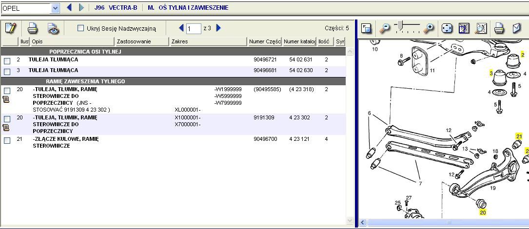

Podjechałem do gości, którzy zajmują się Oplami i diagnoza jest taka:
Do wymiany tulejki nr 3, 4, 7 z poniższego rysunku (mam nadzieję Azja, że się nie obrazisz za pożyczenie z Twojego wątku zlosnik.gif)
Ktoś mi może jakieś numery tych części podać bo jeżeli się zdecyduję na kupno samemu to chciałbym się posiłkować numerami.
Goście z warsztatu proponują wymianę z ich częściami (Lejfors) w cenach: po 70 zł za części czyli 70złx6 i 200 zł za robotę czyli ponad 600 zł.
Dodatkowo do wymiany mam tę część która trzyma amortyzator z przodu w komorze silnika (wypadła mi z głowy fachowa nazwa - kielich? - niech mnie ktoś poprawi jak coś) i za to chcą 200 zł z częściami.

Dobra Panowie - potrzebuję waszego potwierdzenia:
Nr 3 i 4 z rysunku z pierwszego posta to ta sama część i nazywamy ją tuleją pływającą ( przykład) i potrzeba jej 4 sztuki (na obie strony)
Nr 7 to po prostu tuleja wahacza ( przykład ) i potrzeba jej 2 sztuki (na obie strony)
Jak coś pokręciłem to mnie poprawcie a jakaś dobra dusza (np. Skalek zlosnik.gif) jest proszona o sprawdzenie poprawności numerów EPC z tymi z aukcji bo przy rozmowach w sklepach najlepiej podawać te numery ok.gif
> strony)
> (na obie strony)
Wczoraj nie dałem rady sprawdzić, bo późno wróciłem, ale dziś obiecuje się poprawić i wieczorkiem napiszę ok.gif

Proszę bardzo EPC pokazuje tak:
> Kolega proponuje mi Febi po około 50 za sztukę, chyba takie wezmę.
Cena rozsądna i firma tez nie byle jaka.
