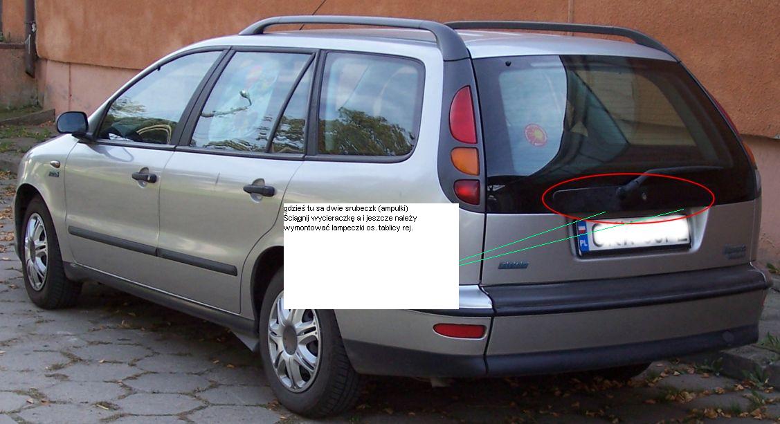

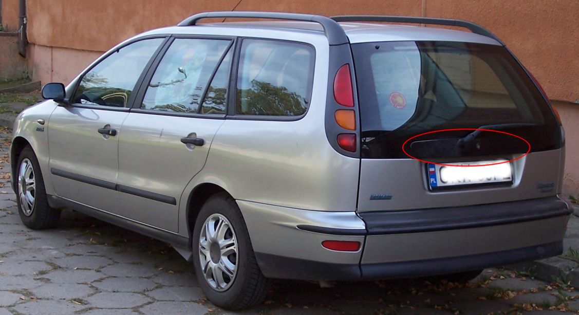

Zacięła się wkładka zamka tylnej klapy, Chciałem to zdemontować, lecz berierę sciana.gif stworzyła zewnętrzna osłona.
Może ktoś podpowie jak to wymontować by jej nie połamać?
Oczywiście wewnętrzy plastik odkręcić potrafię i wycieraczkę też smile.gifsmile.gifsmile.gif.
Gdzie są zatrzaski lub inne elementy trzymające?
> Zobacz zalacznik
jak zdejmiesz osłonę od środka oraz silnik wycieraczki, to są tam też mocowania całej tej nakładki
wszystko swobodnie się demontuje, a na końcu klameczkę....
klameczka pokryta jest tworzywem, które lubi się rozwarstwiać......
poza tym sała jest na ośce, która umieszczona jest w plastiku i lubi rdzewieć w miejscu umocowania (są tam jeszcze sprężynki..... im też się rdzawo robi)
przypatrz się dokładnie, a spokojnie sam to zrobisz....
