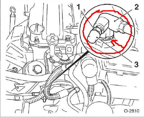

Potrzebuje informacji dotyczącej elementu do odpowietrzania układu sprzegla. Mianowicie zostala zgubona uczczelka pod tym el. co na rysunku. Bylem zapytac w ASO, ale zaproponowali mi całą czasc za ponad 300zł, a ja potrzebuje tylko tą uszczelke. Zakladalem podobne oringi, ale cisnienie jest zbyt duze i wywala płyn. Moze ma ktos jakis pomysł, lub wie gdzie mozna by ew. kupic tylko tą uszczelke? Nie wiem czy we wszystkich skrzyniach jaest tak samo, ale to chodzi o Astre G Y20DTH 2000r.
Uszczelka nie występuje jako samodzielna część, więc pozostaje dobrać. Musisz poszukać trochę grubszej. Weź do sklepu tą co cieknie, niech ci dobiorą troszkę grubszą.
