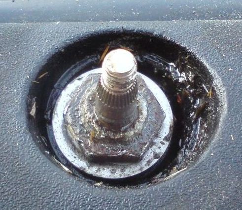

Witam. Padła mi tylna wycieraczka. Słychac ze ma ochote pracować ale pewnie sie zapiekł mechanizm i dalej ni bubu. Postanowilem wyciegnac silniczek i tak jak w manualu go usprawnic. Problem zaczał sie po sciagnieciu ramienia wycieraczki. Na zdjeciu przedstawiam Wam to co sie mi ukazało. I teraz pytanie.Co dalej?? W Etzoldzie nie ma nic napisane o odkreceniu tej sruby, a za cholere nie chce mi sie wybić ten trzpień. Czy tamte gumki aż tak blokuja?? Macie jakiś patent na to cholerstwo??

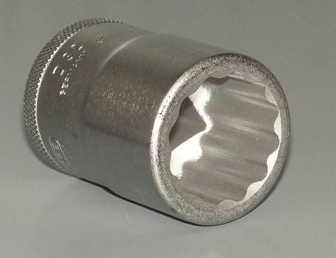

> Tak
> Pozdroofka
Sześciokątny, był by lepszy...
Śruba >>>
Nakrętka >>>
I zacznij od początku - Z czym masz kłopot?
O jakim trzpieniu jest mowa?
Silniczek wyciągniety, nity rozwiercone. Mam ten sam przypadek co jest w manualu - przywieszona szczotka. A cały mechanizm ma jeszcze sporo smaru od nowosci:)
