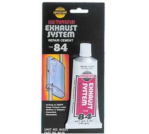

silikon masz do max 300*C a tam jest wiecej i to duzo wiecej, sa specjalne pasty do wydechu bo domyslam sie ze chodzi o uszczelnienie, tak apropo nie lepiej wymienic uszczelke?

Czerwony silikon to ja kojarzę firmy Soudal (sie nazywa plynna uszczelka czy jakostak) ale on jest do 385 stopni. Do 1500 jest uszczelniacz do piecow i on jest czarny ale nie jest elastyczny z tego co wiem. A zwykly czarny silikon napewno nie wytrzyma
